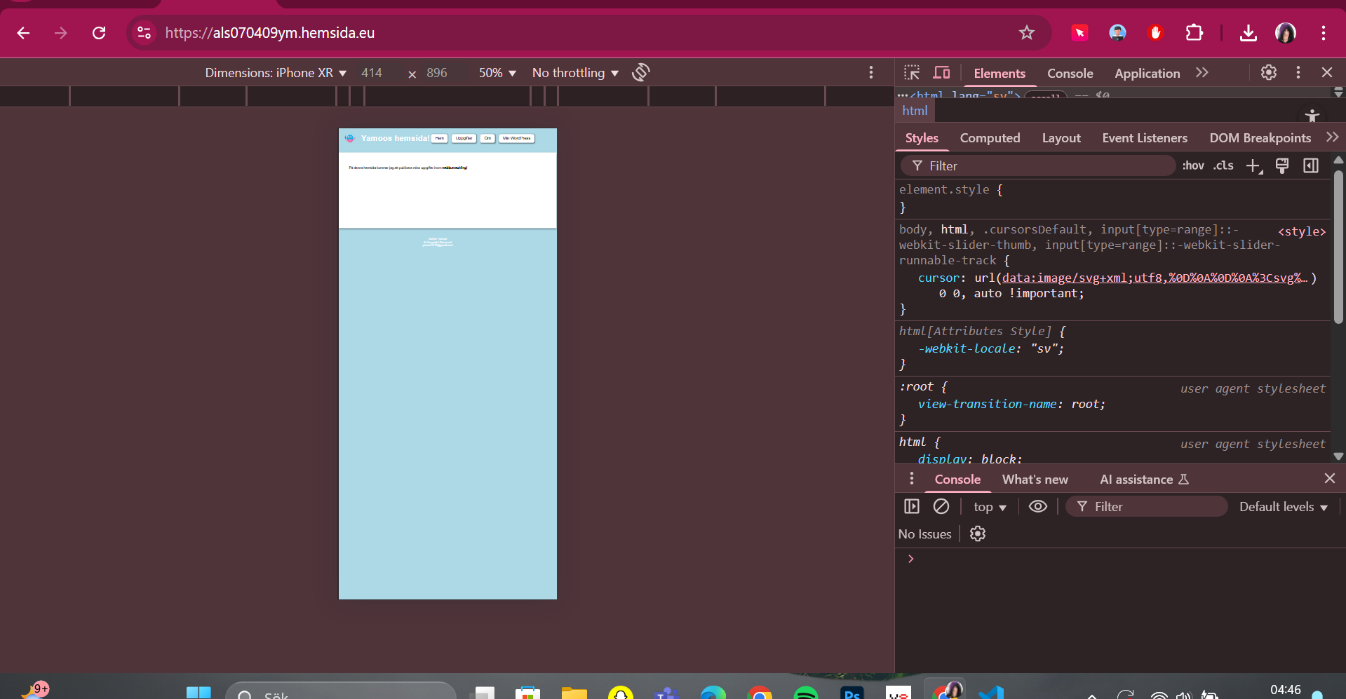

    Min landing-page i Google Chrome på en mobil:

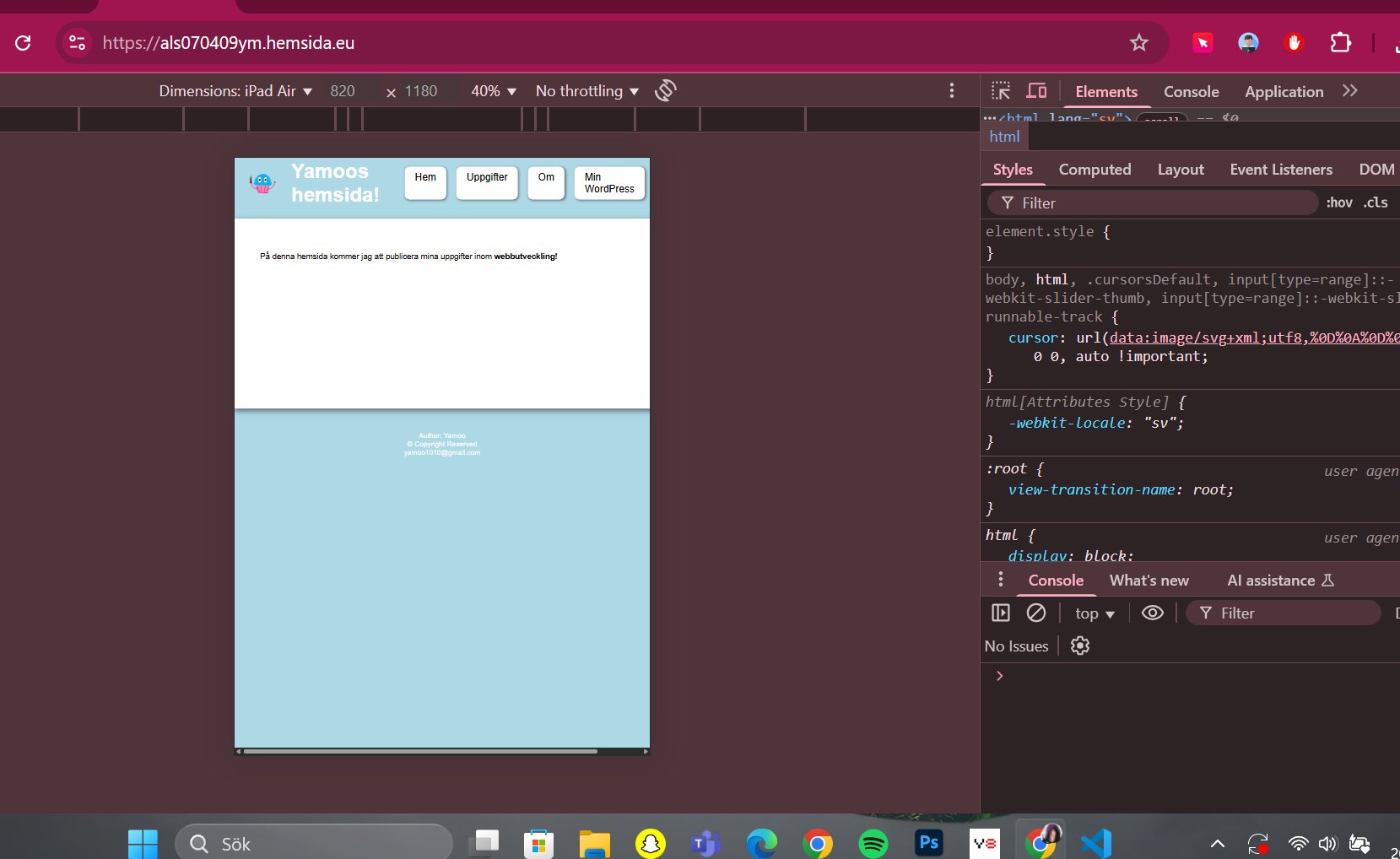

    Min landing-page i Google Chrome på en surfplatta:

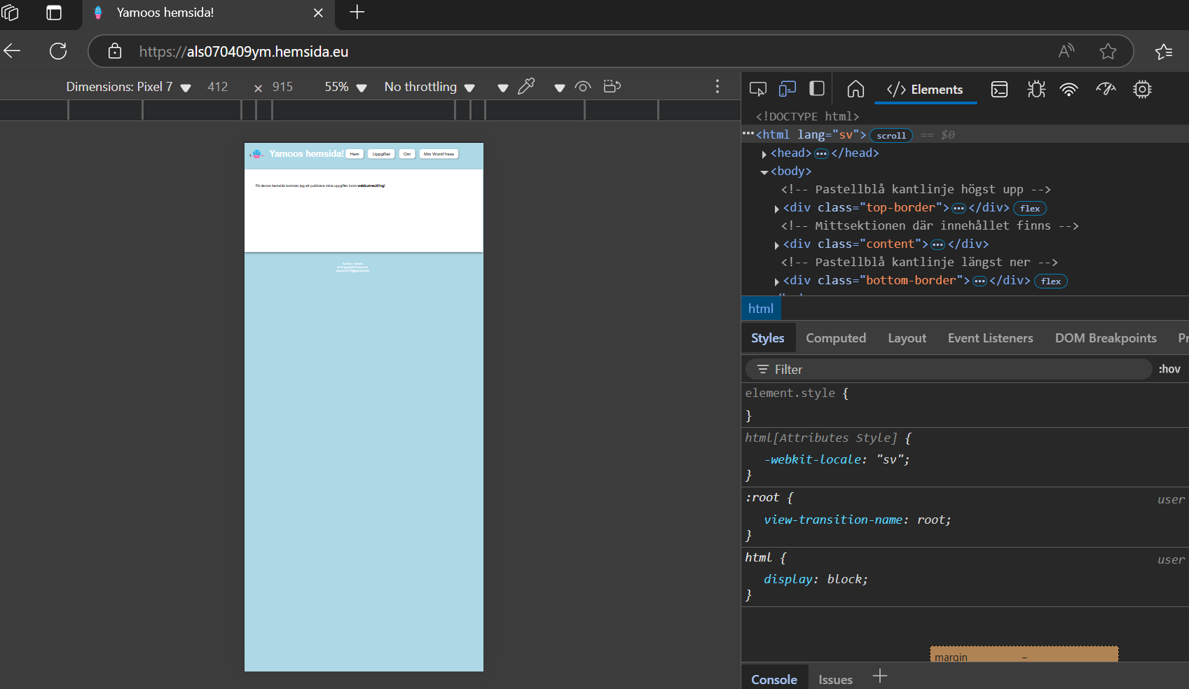

    Min landing-page i Microsoft Edge på en mobil:

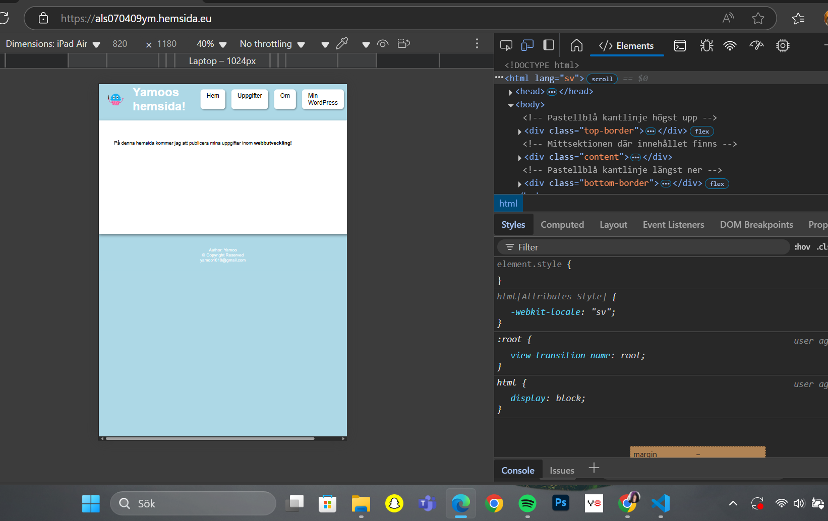

    Min landing page i Microsoft Edge på en surfplatta:

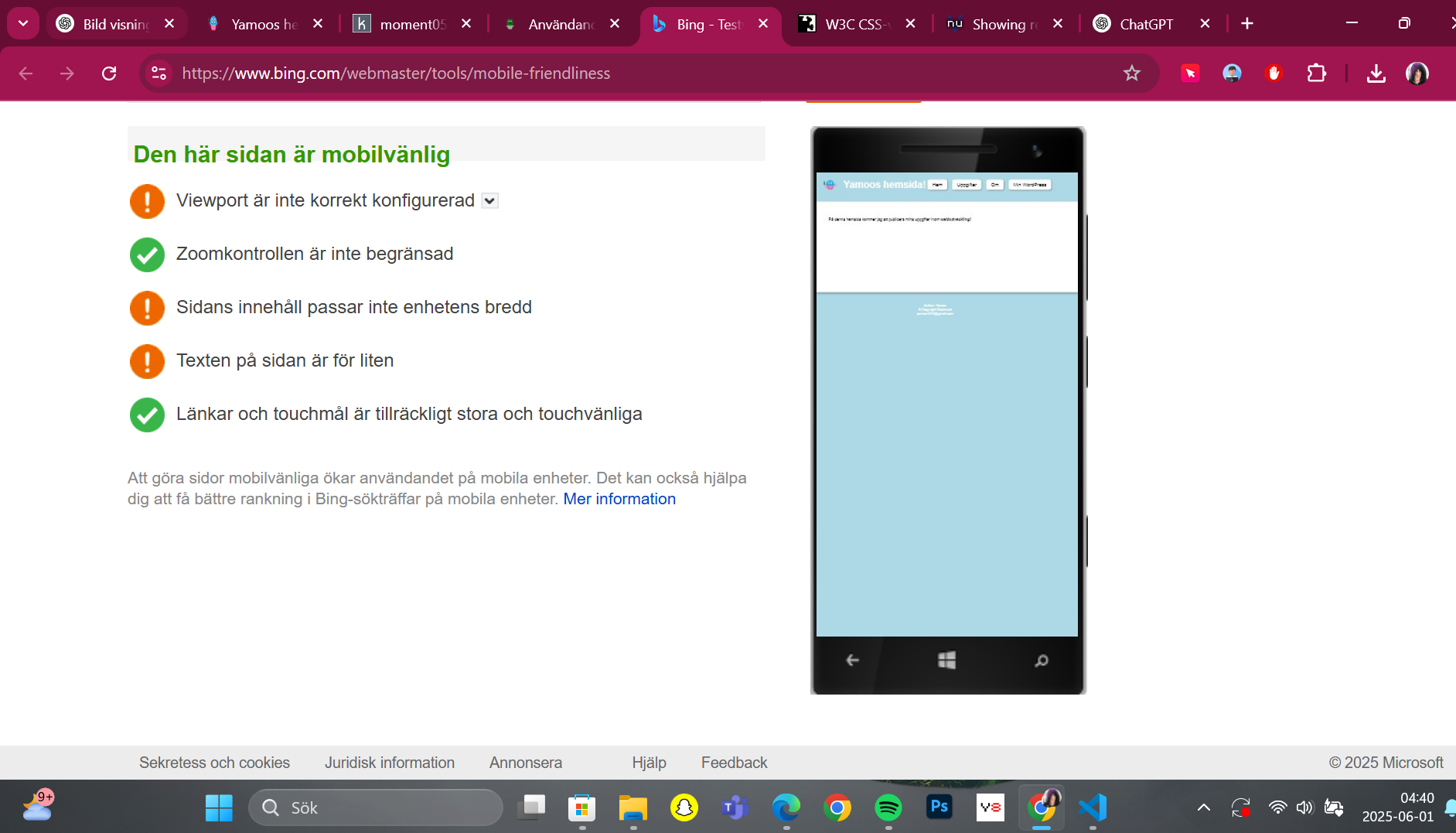

    Testresultaten:
    Testresultaten visar att min landing-page inte är mobilvänlig. Länkar och knappar är tillräckligt stora och touchvänliga och zoom är tillåten vilket är bra. För att göra den mer mobilvänlig skulle man lägga till <meta viewport> vilket gör att sidan anpassar sig till skärmstorleken.

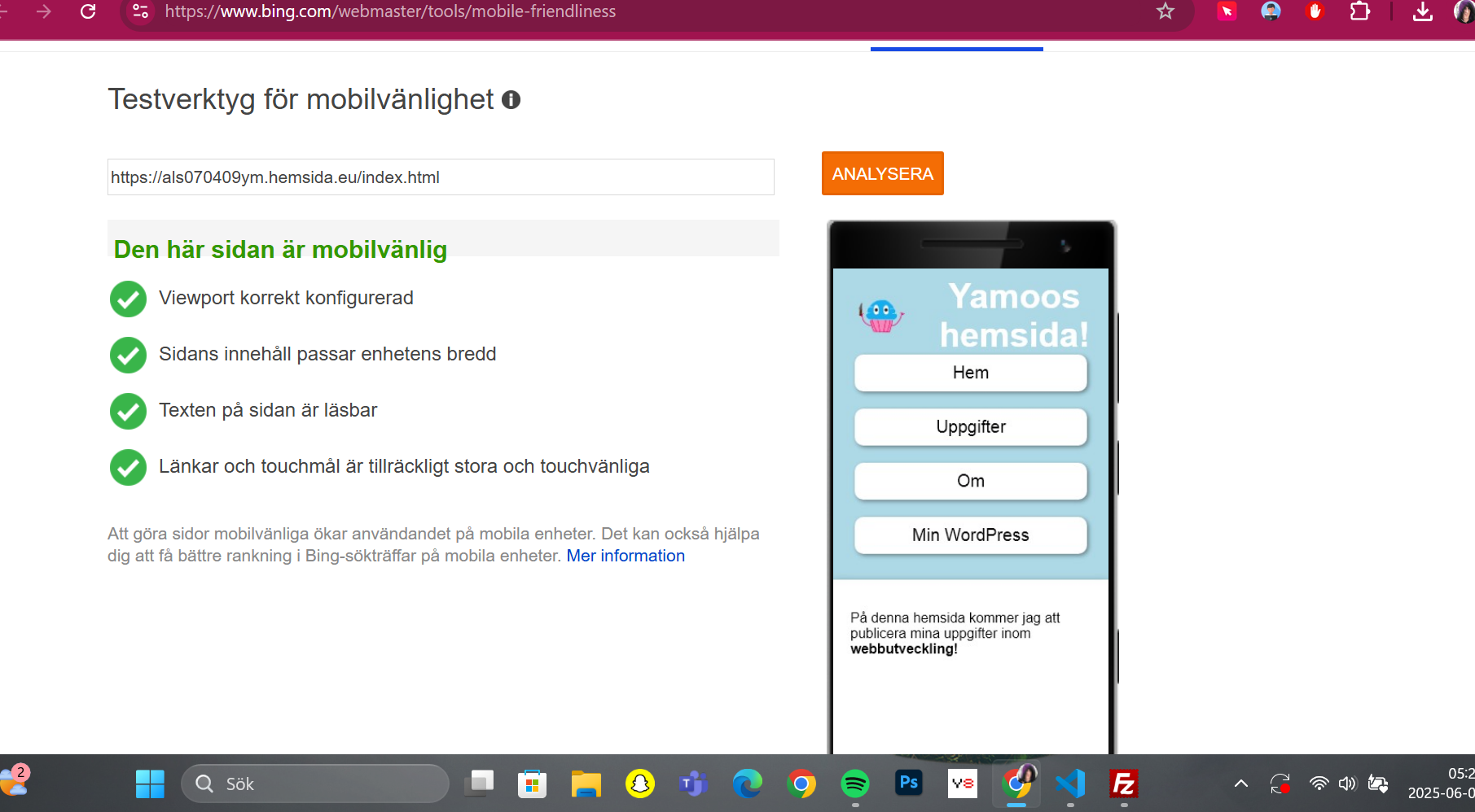

    Uppdatering:
    Jag lade till <meta viewport….> och testade sidan med testverktyget igen och nu fick jag bättre resultat.
